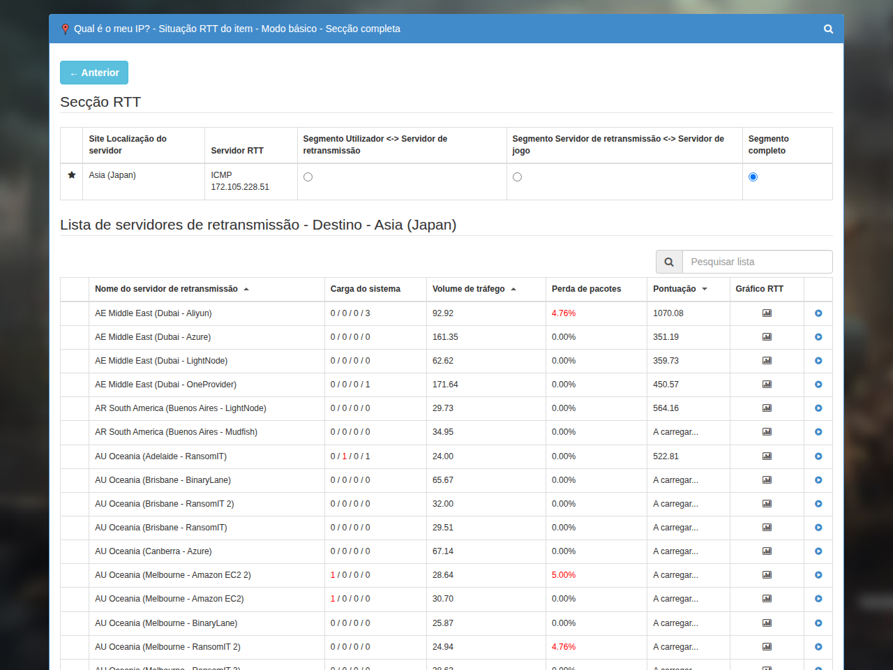

Para encontrar um servidor de retransmissão com bom ping no Mudfish, pode consultar os resultados da seguinte forma.
  1. Execute o Launcher e ative o item do jogo. Recomendamos que aceda ao Painel através do Mudfish Launcher.
  2. No Painel, clique no ícone do jogo.

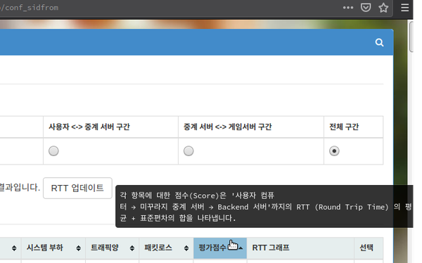

  3. No separador «Configurações», escolha «Modo básico» na seleção de servidor de retransmissão e clique no ícone de lupa . Na janela que aparece, clique na localização do servidor do jogo para ver os gráficos calculados e as pontuações. Normalmente, deve escolher um servidor com uma pontuação baixa.
