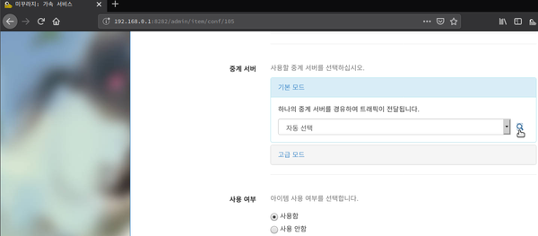

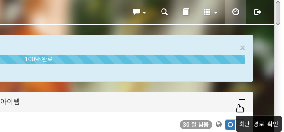

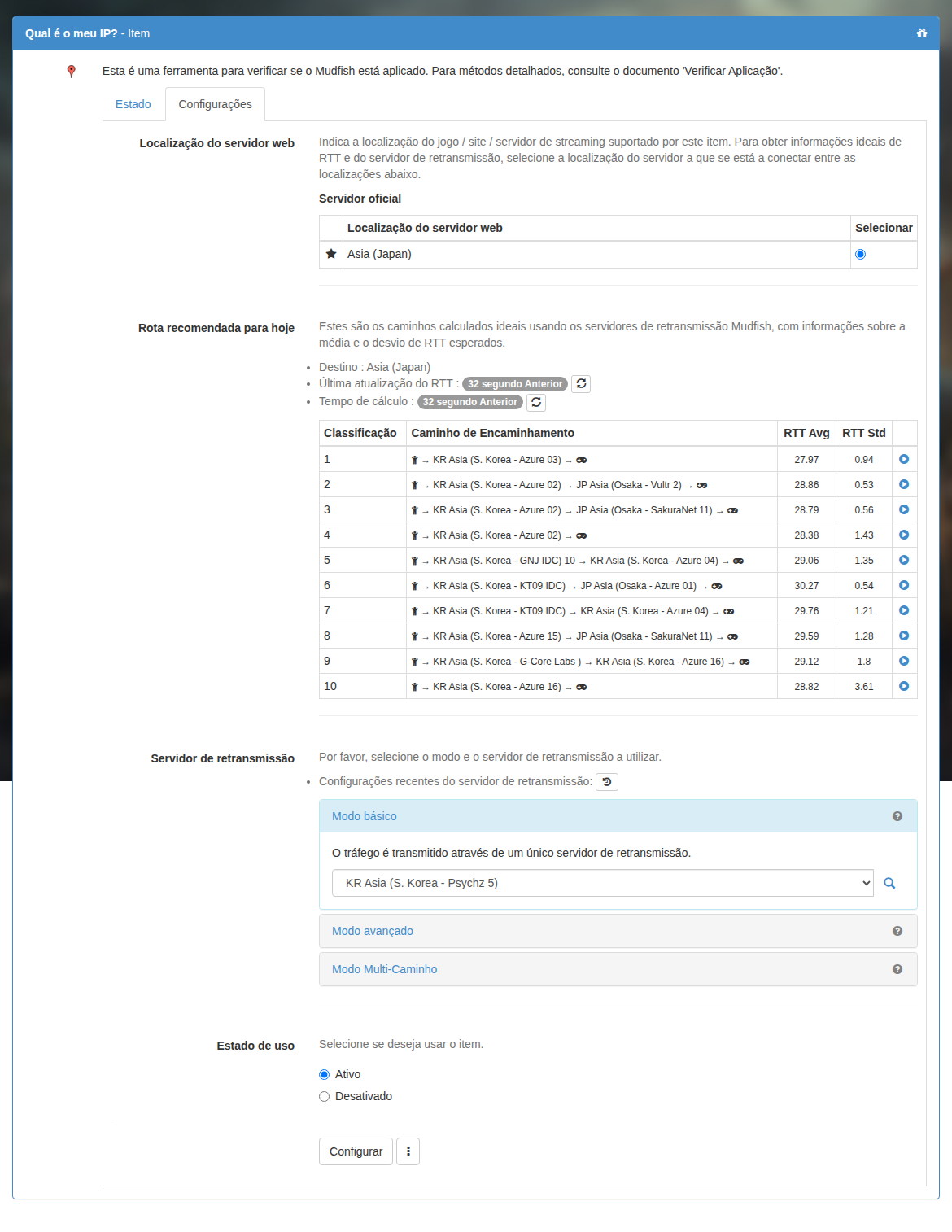

Existe uma função de recomendação de servidores de retransmissão?​
Abra um item no Painel e aceda ao separador «Configurações». Selecione a localização do servidor de destino para consultar as rotas recomendadas. Clique na lupa junto de «Servidor de retransmissão → Modo básico» e escolha o destino para comparar as pontuações e os valores de RTT de cada servidor.

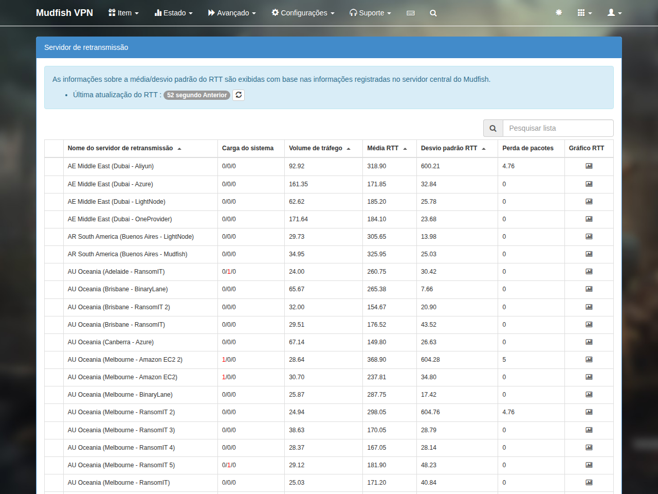

Ao escolher um servidor, considere dois percursos: «Computador do utilizador ↔ Servidor de retransmissão» e «Servidor de retransmissão ↔ Destino». Normalmente, um bom servidor apresenta uma média de RTT (RTTAvg) e um desvio padrão (RTTStd) baixos em ambos os percursos.
Ao consultar as informações dos servidores de um item, verá vários indicadores, como a pontuação Score calculada a partir desses dois percursos, a carga do sistema e o tráfego. Pode considerar a seguinte ordem de prioridade:
  1. Pontuação Score
  2. Tráfego
  3. Carga do sistema
Quanto menor for o Score, melhor, mas também deve ter em conta os restantes fatores.

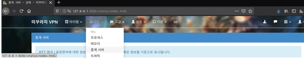

Se utilizar Função Full VPN, só poderá consultar o percurso «Computador do utilizador ↔ Servidor de retransmissão». No menu «Estado → Servidor de retransmissão» da interface do Mudfish, encontrará a média de RTT e o desvio padrão.

Como posso mudar de servidor de retransmissão?​
Há dois casos a considerar: a seleção do servidor para Modo Full VPN e a seleção do servidor de um Item. Escolha o servidor de acordo com o caso, como explicado abaixo.
  1. Mudar o servidor de retransmissão de Modo Full VPN
    No «Painel do Mudfish → Configurações → Programa», abra o separador Full VPN, selecione o servidor de retransmissão e aplique a alteração.
  2. Mudar o servidor de retransmissão utilizado por um item
    No Painel do Mudfish, clique num dos itens que está a utilizar. No separador «Configurações», encontrará a opção para mudar o servidor de retransmissão.

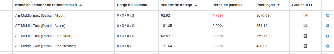

O que significam os quatro números, como 0/0/0/0, na carga do sistema do servidor?​
São, por ordem, «Percentagem de CPU Steal / Percentagem de IO Wait / Erros da placa de rede / Congestionamento». Cada valor significa o seguinte.
  • Percentagem de CPU Steal
    Os servidores de retransmissão do Mudfish funcionam normalmente em VPS (Virtual Private Servers). Este valor indica quanto tempo de CPU o anfitrião retira à máquina virtual. Quanto maior for, mais o anfitrião limita o acesso à CPU, o que pode tornar o processamento mais lento.
    Um valor próximo de 0 indica que o servidor processa os pacotes sem dificuldade. Um valor de 100 indica que o nó foi temporariamente suspenso devido à carga elevada, o que pode provocar atrasos muito grandes no processamento dos pacotes.
    Em geral, é melhor evitar um servidor com este valor igual ou superior a 10.
  • Percentagem de IO Wait
    Indica que, por algum motivo, o servidor está a realizar muitas operações de disco. Os processos que pedem operações de entrada/saída podem, por isso, ficar mais lentos.
    Normalmente, pode ignorar valores inferiores a 1%. Se o valor for igual ou superior a 5%, é bastante provável que operações anormais de entrada/saída do disco estejam a afetar o ping.
  • Erros da placa de rede
    Indica quantos pacotes falharam devido a erros da placa de rede.
    Um valor diferente de zero indica que o próprio servidor Mudfish está a descartar pacotes. Isso pode acontecer quando recebe mais pacotes do que consegue processar. É melhor evitar o servidor mesmo que este valor seja baixo.
  • Congestionamento
    Este indicador, disponível no Mudfish v5.4.2 ou posterior, mostra o nível de congestionamento do servidor. Um valor igual ou superior a 50 indica muito congestionamento; um valor igual ou inferior a 10 indica pouco congestionamento.
