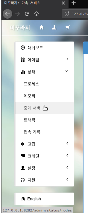

ข้อแรก สายอินเทอร์เน็ตที่ใช้อยู่อาจมีภาระมากเกินไปจนแพ็กเก็ตล่าช้า หากต้องการตรวจสอบว่าเป็นสาเหตุนี้หรือไม่ ให้ทำดังต่อไปนี้
เปิด Mudfish Launcher แล้วไปที่ สถานะ → เซิร์ฟเวอร์รีเลย์
สิ่งที่ควรสังเกตคือค่าส่วนเบี่ยงเบนมาตรฐานของ RTT ตรวจสอบค่าของแต่ละเซิร์ฟเวอร์รีเลย์ หากค่าใกล้ 0 ต่ำกว่า RTT เฉลี่ย และสม่ำเสมอ ก็ไม่มีปัญหา แต่หากค่าส่วนเบี่ยงเบนสูงในทุกเซิร์ฟเวอร์ แสดงว่าสายอินเทอร์เน็ตที่คุณใช้อยู่มีภาระมากเกินไป
