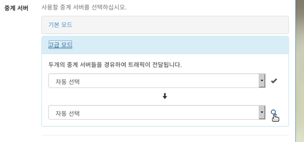

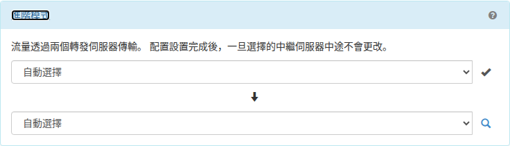

如何使用進階模式?
在項目設定的中繼伺服器設定中,點選「進階模式」,然後選擇要使用的 2 台中繼伺服器。例如,使用者位於韓國、目的地伺服器位於美國東部時,若第一台設為 HK Asia (Hong Kong - HostHatch),第二台設為 US Central (Lombard, IL - Continuum LLC),遊戲流量就會依下列順序傳送。
