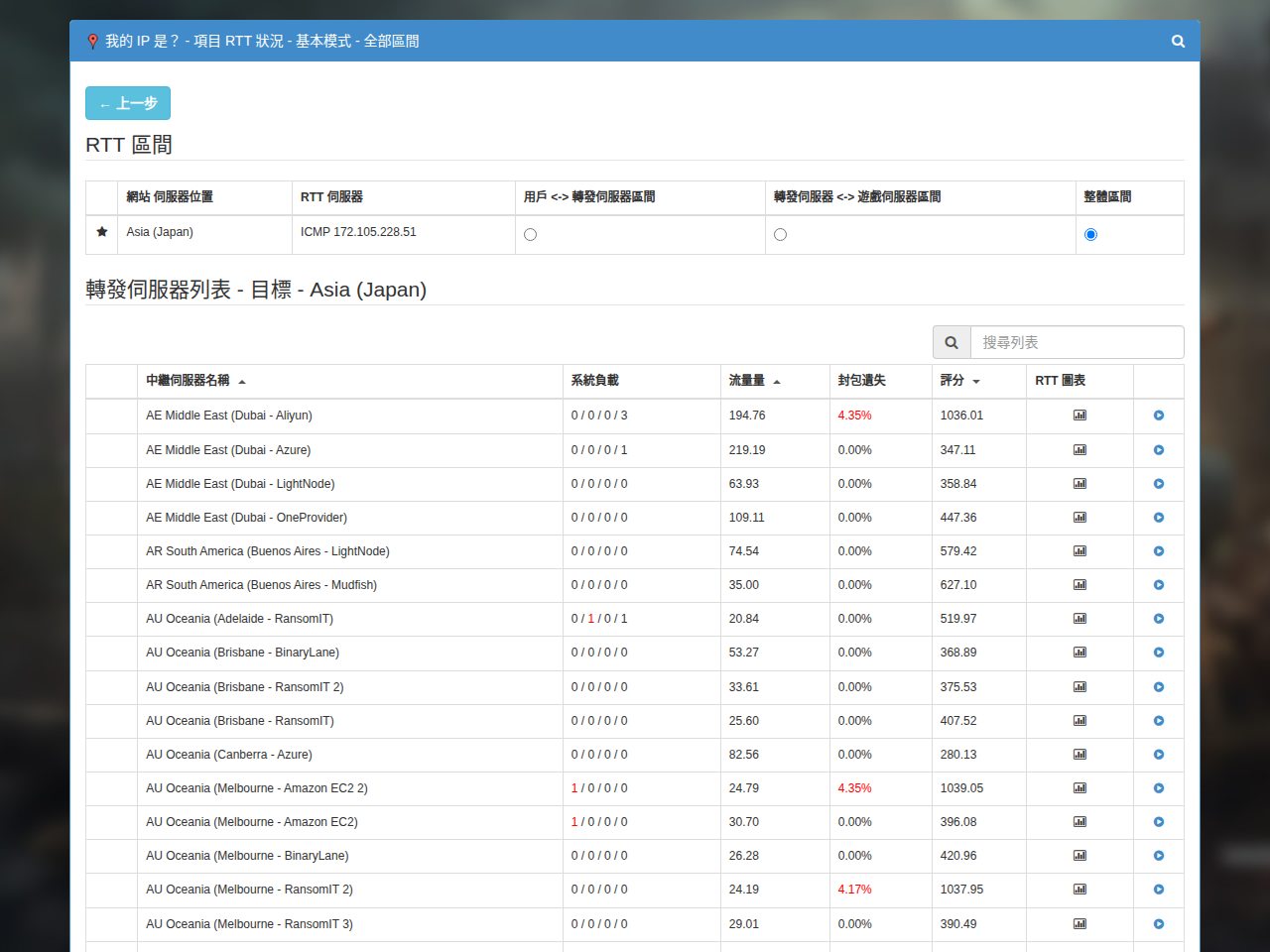

要在Mudfish中找到ping最好的中繼伺服器,通常可以使用以下方法參考結果。
  1. 首先,運行Launcher並啟用對應的遊戲項目。我們建議透過 Mudfish Launcher 存取儀表板。
  2. 點擊儀表板中遊戲的圖示。
  3. 在“設定”標籤中,按一下中繼伺服器項目中的“基本模式”,然後按一下放大鏡圖示 。單擊時,將出現一個彈出視窗。如果您點擊想要連接的遊戲伺服器的位置,您可以查看計算的圖表和評估分數。這通常表示中繼伺服器的評估分數較低。 RTT 與中繼伺服器設定

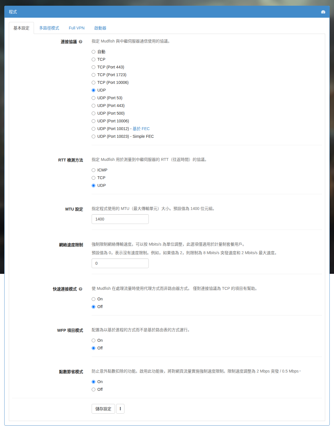

所有 ping 都顯示 3000。​
通常此問題有兩種可能原因:1) 目前的網路環境存在防火牆,導致無法測量「使用者 ↔ 中繼伺服器」的 RTT;2) Mudfish 伺服器發生問題,導致無法測量「中繼伺服器 ↔ 遊戲伺服器」的 RTT。
如果確定問題編號為1,則可以執行以下操作來解決問題。
  • 如果您進入Mudfish UI的「設定→程式」選單,您將找到「RTT測試方法」。請將此設定設定為與 ICMP、TCP 和 UDP 中的前一個設定不同,然後嘗試重新啟動 Mudfish。
    RTT 與中繼伺服器設定
