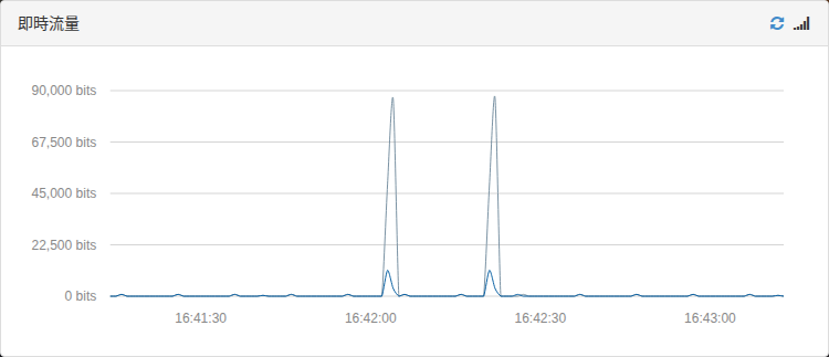

如何查看即時路況圖
設定Mudfish專案並套用Mudfish後,在玩遊戲時簡單檢查儀表板上的Mudfish即時圖表。
如果該項目運作正常,一定程度上會穩定產生流量,但如果不應用或遊戲關閉,則根本沒有流量。

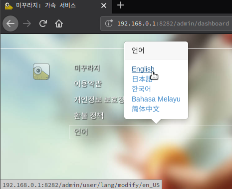

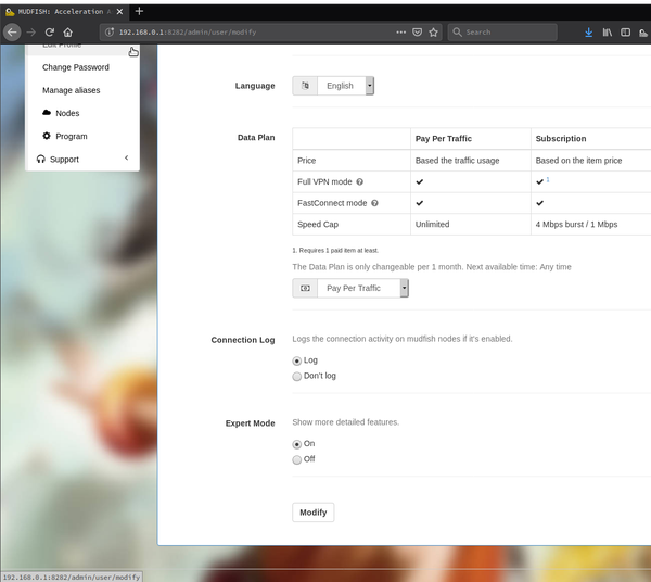

菜單是英文的!怎麼改成韓文?
基於v4訪問Dashboard後,進入「Setup→Account→Edit Profile」選單,從Language部分進行選擇。

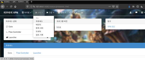

如果出現此問題,首先要檢查儀表板上的「狀態」部分。
檢查「進程」是否被選取或標記為X。如果標記為X,則表示程式因某種原因沒有正確執行。在這種情況下,請檢查以下內容:
請在「狀態→處理」選單中檢查Core日誌中是否有MUDEC_XXXXX格式的錯誤訊息,然後按一下錯誤連結以查看詳細資訊。
如果進入
C:\Program Files (x86)\Mudfish Cloud VPN\目錄,就會有一個mudfish_stdout.txt檔。請檢查文件內容中是否有ERROR、FATAL或CRIT等資訊。如果您有這樣的消息,請將其作為秘密 訊息發佈在 Mudfish 論壇 https://forums.mudfish.net 上。

若要檢查這一點,請前往「狀態 → 處理」功能表並檢查 Core 日誌的內容。檢查日誌末尾是否有名為「Ready」的訊息。或檢查中間是否有相應的訊息。如果沒有最後一則訊息
如果相同,程式可能會卡在hang。這種情況,可以嘗試在https://mudfish.net/releases/中安裝先前版本的Mudfish並嘗試。您可以使用先前的版本進行測試,包括 v4.2.5。
