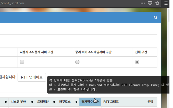

選擇中繼伺服器時,需要考慮 2 個區段:「使用者電腦 ↔ 中繼伺服器」和「中繼伺服器 ↔ 目的地」。通常這兩個區段的 RTT 平均值(RTTAvg)和標準差(RTTStd)都較低的伺服器更好。
當您查看每個項目的中繼伺服器資訊時,會顯示根據上述兩個部分的值計算出的各種因素,例如 Score 分數(評估分數)、系統負載、流量等。作為選擇基礎的優先事項是
- Score 分數
- 流量
- 系統負載
可依上述順序評估。Score 越低越好,但也應考慮其他因素。

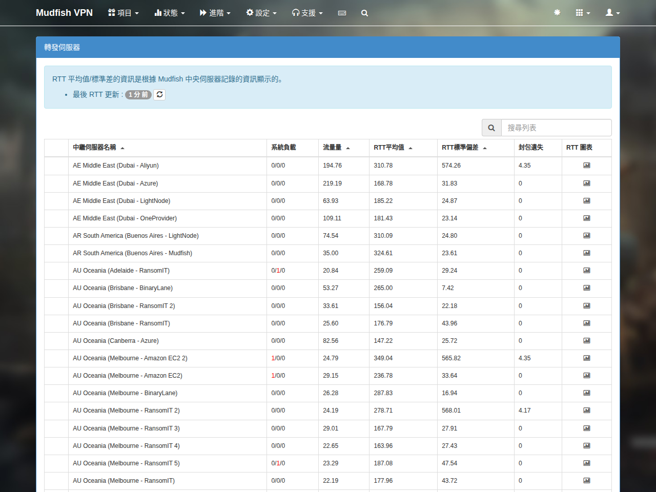

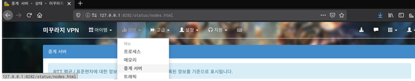

如果使用Full VPN功能,則只能檢查上述兩部分中『使用者電腦↔中繼伺服器』之間的部分。如果您造訪Mudfish UI「狀態→中繼伺服器」選單,您可以檢查RTT的平均值和標準差。

看來中繼伺服器的流量非常高。難道沒有問題嗎?
不一定。 :-) 對於Mudfish中繼伺服器來說,它基本上是由所有用戶共享的,因此如果特定用戶使用大量流量,中繼伺服器上的流量可能會很高。然而,如果所討論的中繼伺服器具有足夠的流量處理能力,則這不會造成問題。

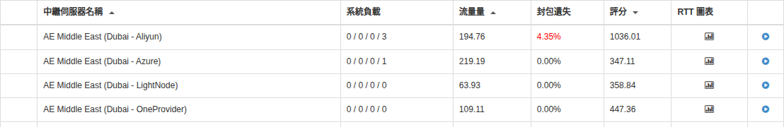

中繼伺服器資訊部分的系統負載中的 0/0/0/0 等四個數值是什麼意思?
這些值分別表示「CPU Steal 百分比/IO Wait 百分比/網卡錯誤計數/擁塞」。讓我對每一個進行詳細說明。
CPU Steal 百分比
通常,Mudfish 中繼伺服器存在於 VPS(Virtual Private Server)上。因此,該值表示中繼伺服器從 Host(主機)接收到多少 CPU Steal。數值越高,表示中繼伺服器可使用的 CPU 時間受到主機越多限制。換句話說,CPU可能會變得相對較慢,導致處理速度變慢。
例如,該值越接近0,中繼伺服器處理封包越順利。如果值為100,則表示節點因高負載而暫時停止。在這種情況下,資料包處理可能會出現明顯的延遲。
通常,如果該數字達 10 以上,建議不要使用它。
IO Wait 百分比
這意味著由於某種原因,中繼伺服器目前正在執行大量磁碟operation,這意味著請求IO的進程的處理可能會相應減慢。
通常,如果該數字低於1%,則這是一個可以忽略的值,但如果該數字達 5% 以上,則系統很有可能會出現異常的Disk I/O,從而影響ping。
網路卡錯誤
指示因網卡錯誤而遺失的資料包數量。
此值不為零,表示封包因某些原因在 Mudfish 中繼伺服器上遭到丟棄。通常是傳入的封包數量超過節點處理能力所致。只要此值不為零,就建議避免使用該節點。
壅塞程度
對於 Mudfish v5.4.2 版本或更高版本,會顯示該值,它是中繼伺服器擁塞程度的指示器。如果該值達 50 以上,則表示非常擁堵,如果為 10 以下,則表示不是很擁擠。

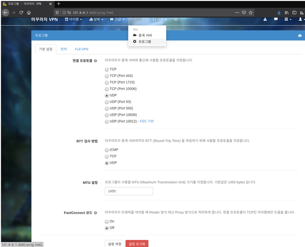

如何使用中國中繼伺服器
對於Mudfish,我們目前正在營運幾台中國中繼伺服器。然而,由於前面提到的中國長城防火牆的原因,即使選擇了相應的中繼伺服器,也存在無法正常連線的情況。在這種情況下,建議參考連接協定差異鏈接,更改程式的“連接協定”來嘗試使用中繼伺服器。
