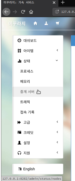

    1. 運行Mudfish Launcher後,進入狀態 → 中繼伺服器。
