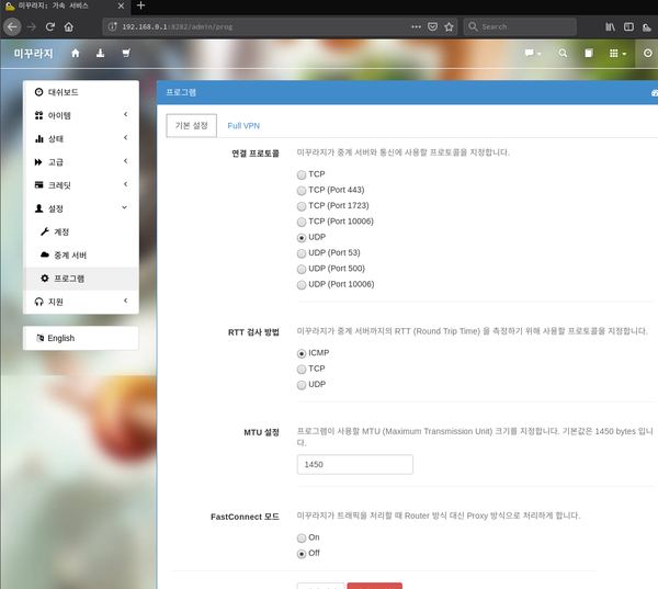

建議將TAP-Win32 Adapter v9的預設MTU設定為1400。設定方法如下:
  • 點擊“開始”按鈕並轉到“控制台”。
  • 按一下「 網路連線 」以查看系統上目前安裝和執行的網路設備的清單。
  • 如果Mudfish安裝正確,您會在網路設備中發現一個名為TAP-Win32 Adapter v9的設備。然後右鍵單擊打開“屬性”視窗。然後您將看到屬性視窗。
  • 然後,有一個“配置(C)..”按鈕。如果按一下該按鈕,將出現如下所示的設定視窗。轉到“進階”選項卡,您將看到 MTU 部分,如下所示。
  • 現在,將此值從 1500 變更為 1400,然後按一下「確定」以儲存所有內容。

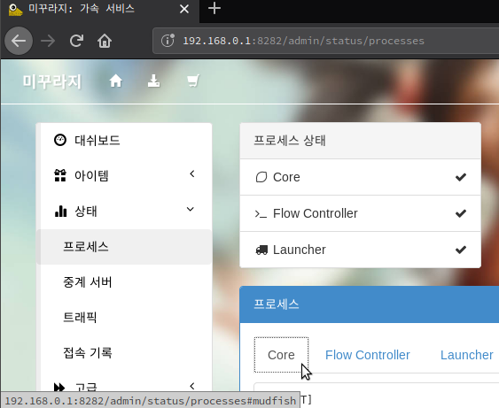

  • Mudfish UI 轉至「狀態 → 程序」選單中的日誌資訊部分。
  • 然後,您可以檢查Mudfish Core程式的日誌內容。您通常會看到在 MUDEC_00038 訊息之前輸出其他錯誤。因為發生了這些錯誤,所以您可以看到結果輸出了此錯誤訊息。
如果無法確認或難以解釋確切原因,請透過 MUDEC_00038 之前顯示的錯誤訊息聯絡論壇,以便我們提供進一步的協助。

準備向 Mudfish 中央伺服器傳送心跳訊號(heartbeat)時若失敗,就會出現此錯誤。若要查明根本原因,請前往「狀態 → 程序」功能表並查看 Core 日誌,查看 MUDEC_00075 上方列出的其他錯誤代碼。

  • 若發往所有中繼伺服器的心跳訊號都有問題,可能與目前網路的防火牆政策有關。請在 Mudfish 介面的「設定 → 一般」選單中,將「連線協定」由 UDP 改為 TCP 或 ICMP 後測試。

  • 請嘗試將連線協定變更為基於TCP。
  • 或者,在「設定 -> 程式」選單中,嘗試將「RTT 測試方法」變更為基於 TCP。

如果發生此問題,請在「狀態 -> 程序」功能表中查看 Launcher 日誌。請檢查日誌,看看在出現此錯誤訊息之前是否有其他錯誤訊息。這是錯誤訊息導致的問題,請參考錯誤文件。

這可以透過調整設定選單中的 MTU 值來解決。你可以試試這個:
  1. 進入「設定→程式」選單。
  2. 進入選單後,有一個值MTU。請逐漸將數值減少到 1400、1300 或 1200 進行測試。
    作為參考,1400 是 Mudfish 的預設值。
如何解決3​
  • 有時,將連線協定從 UDP 變更為 TCP 可以解決問題。
  1. 進入「設定→程式」選單。
  2. 更改為基於 TCP 的協定/連接埠。

如果您使用的是 ipTIME 路由器,請嘗試將其完全關閉,然後重新開啟。如果仍出現錯誤,請檢查儀表板狀態 → 程序中的 Core 日誌中是否有 WARN 或 ERROR 訊息,並將其上傳至 https://pastebin.com 等。另外,請告訴我們您的路由器的型號名稱。

此錯誤表示無法租用位址 IP 來與連結中繼伺服器 <sid> 進行通訊。如果出現此問題,請前往「狀態 → 程序」功能表檢查 core 日誌。在發生此錯誤之前可能會顯示其他錯誤或警告訊息。
MUDEC_00338​
當從 Mudfish 中央伺服器接收路由資訊失敗時,可能會發生此錯誤。
如果您進入「狀態 -> 程序」選單,您可以在 Mudfish Launcher 日誌中找到此日誌。而且上面還會有另一條前面的錯誤訊息。該問題是由於該錯誤導致的,請參閱錯誤文件。

  2. 出現問題時,請進入「狀態 → 程序」選單,您將能夠看到與Mudfish Launcher相關的日誌。在日誌中,請檢查是否有其他與 MUDEC_XXXXX 模式相同的錯誤/警告訊息(XXXXX 是一個數字)。
    通常,在這個 MUDEC_00351 錯誤之前很可能還有另一個錯誤編號,當該錯誤編號時,相應的訊息會更詳細地告訴您原因。

如果此問題持續出現,則表示目前電腦的網路設備 (NIC) 正在持續接收 fragmented packet。若使用上沒有問題,可以繼續使用;不過,分段封包可能提高封包遺失率,因此建議盡量解決。
此問題通常可能由以下原因之一引起:
  • 如果目前使用的NIC網路設備的MTU(Maximum Transmission Unit)的值異常小。
  • 當與 Mudfish 中繼伺服器通訊時所使用的 MTU 大於預期。
要解決此問題,請檢查以下內容。
  1. 檢查目前已安裝網路裝置的 MTU(Maximum Transmission Unit)值。若數值異常偏低,請恢復為預設值(乙太網路通常為 1500)。
  2. Mudfish UI 如果進入「設定 -> 程式」選單,會出現一個 MTU 選單。嘗試將此值設為 1400(Mudfish 的預設值)或 1300。

如果出現此錯誤,則表示 Mudfish MUDWFP 驅動程式未正確初始化。通常,當出現此問題時,日誌頂部很可能會出現另一個錯誤。有關詳細信息,請查看“狀態 -> 程序”選單中的 mudwfp_proxy_stdout.txt 日誌檔案或 mudwfp_proxy 日誌。
MUDEC_00535​

如果從使用者電腦(或 ipTIME Mudfish 路由器)到 Mudfish 中繼伺服器的 RTT 測量無法正常運作,則可能會發生此錯誤。這種現象通常會在以下情況發生:
  • 當網路上有防火牆且該部分阻止 RTT 測量。
  • 當網路暫時不穩定而無法正常連線或測試失敗。
在這種情況下,請將「設定->程式」選單中的「RTT 測試方法」變更為其他方法,然後重試。

此錯誤表示計算通過 Mudfish API 伺服器的最短路徑時出現問題。但是,此錯誤訊息本身並不表示失敗的根本原因。要確定確切原因,您應該檢查發生此錯誤的部分之前的其他錯誤日誌。
若要檢查詳細的錯誤原因,請檢查「狀態(Status) -> 程序(Process) -> Flow Controller」選單。

該訊息是當 FEC protocol (UDP - Port 10012) 指定為連線協定時可能出現的警告訊息。
如果您不使用Multi Path模式,則這是一個可以忽略的問題。
如果您使用“Multi Path 模式”,該模式可能會因該訊息的影響而無法正常運作。
