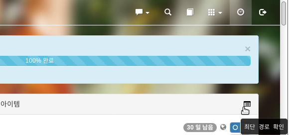

มีฟังก์ชันแนะนำเซิร์ฟเวอร์รีเลย์หรือไม่?​
คลิกไอเท็มบนแดชบอร์ดแล้วเปิดแท็บการตั้งค่า เลือกตำแหน่งเซิร์ฟเวอร์ปลายทางเพื่อดูเส้นทางที่แนะนำ จากนั้นคลิกแว่นขยายข้างโหมดพื้นฐานของการเลือกโหนด แล้วเลือกปลายทางเพื่อเปรียบเทียบคะแนนและค่า RTT ของแต่ละโหนด

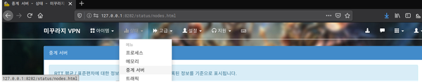

หากใช้ ฟังก์ชัน Full VPN จะตรวจสอบได้เฉพาะช่วง “คอมพิวเตอร์ผู้ใช้ ↔ เซิร์ฟเวอร์รีเลย์” ไปที่ “สถานะ → เซิร์ฟเวอร์รีเลย์” ใน UI Mudfish เพื่อดู RTT เฉลี่ยและส่วนเบี่ยงเบนมาตรฐาน

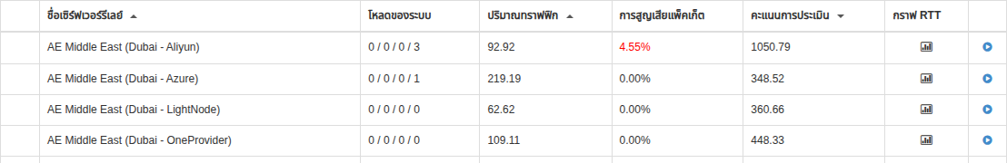

ตัวเลข 4 ค่า เช่น 0/0/0/0 ในภาระระบบของข้อมูลเซิร์ฟเวอร์รีเลย์หมายถึงอะไร?​
ค่าต่าง ๆ หมายถึง “เปอร์เซ็นต์ CPU Steal / เปอร์เซ็นต์ I/O Wait / จำนวนข้อผิดพลาดการ์ดเครือข่าย / ความแออัด” ตามลำดับ รายละเอียดแต่ละค่าคือ
  • เปอร์เซ็นต์ CPU Steal
    โดยทั่วไปเซิร์ฟเวอร์รีเลย์ Mudfish อยู่บน VPS (Virtual Private Server) ค่านี้แสดงเวลาประมวลผล CPU ที่เซิร์ฟเวอร์เสียให้โฮสต์ ยิ่งสูงยิ่งหมายความว่าถูกจำกัดการใช้ CPU จากเครื่องโฮสต์มากขึ้น CPU จึงเสมือนช้าลงและอาจประมวลผลช้าลง
    ยิ่งค่าใกล้ 0 ยิ่งแสดงว่าเซิร์ฟเวอร์รีเลย์ประมวลผลแพ็กเก็ตได้ราบรื่น หากเป็น 100 หมายความว่าเซิร์ฟเวอร์หยุดชั่วคราวเนื่องจากภาระสูง ซึ่งอาจทำให้การประมวลผลแพ็กเก็ตล่าช้ามาก
    โดยทั่วไปหากค่านี้ตั้งแต่ 10 ขึ้นไป ควรหลีกเลี่ยงการใช้งาน
  • เปอร์เซ็นต์ I/O Wait
    หมายความว่าเซิร์ฟเวอร์รีเลย์กำลังดำเนินการกับดิสก์จำนวนมากด้วยเหตุผลบางประการ โปรเซสที่ร้องขอ I/O จึงอาจประมวลผลช้าลงตามไปด้วย
    โดยทั่วไปค่าต่ำกว่า 1% ข้ามได้ แต่หากตั้งแต่ 5% ขึ้นไป มีโอกาสสูงที่ Disk I/O ผิดปกติในระบบจะกระทบ ping
  • ข้อผิดพลาดการ์ดเครือข่าย
    แสดงจำนวนแพ็กเก็ตที่ไม่ถูกประมวลผลเนื่องจากข้อผิดพลาดของการ์ดเครือข่าย
    หากมีค่านี้ แสดงว่าแพ็กเก็ตถูกทิ้งที่เซิร์ฟเวอร์รีเลย์ Mudfish เองด้วยเหตุผลบางประการ โดยทั่วไปอาจเกิดเมื่อแพ็กเก็ตเข้ามามากเกินที่เซิร์ฟเวอร์จะประมวลผลไหว หากมีค่าแม้เพียงเล็กน้อย ควรหลีกเลี่ยงการใช้
  • ความแออัด
    ค่าที่แสดงตั้งแต่ Mudfish v5.4.2 ขึ้นไป ใช้บ่งชี้ความแออัดของเซิร์ฟเวอร์รีเลย์ หากตั้งแต่ 50 ขึ้นไปหมายถึงแออัดมาก หากไม่เกิน 10 หมายถึงไม่แออัดมาก
