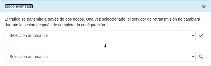

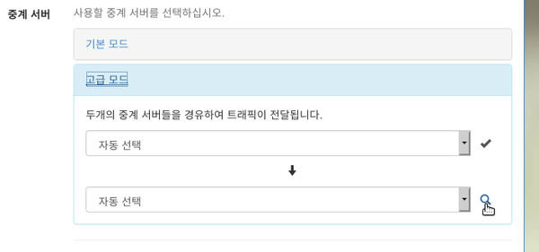

¿Cómo uso el modo avanzado?​
Al configurar un servidor de retransmisión en el menú de configuración del elemento, haga clic en "Modo avanzado" y luego seleccione los dos servidores de retransmisión que desea utilizar. Por ejemplo, suponiendo que el usuario se encuentra en Corea y el servidor de destino está en el este de los Estados Unidos, si el primer servidor de retransmisión está configurado en el nodo HK Asia (Hong Kong - HostHatch) y el segundo servidor de retransmisión está configurado en US Central (Lombard, IL - Continuum LLC), el tráfico del juego se entregará en el orden siguiente.
  1. Corea (Usuario)
  2. Nodo HK Asia (Hong Kong - HostHatch)
  3. Nodo US Central (Lombard, IL - Continuum LLC)
  4. Servidor de destino (este de Estados Unidos)

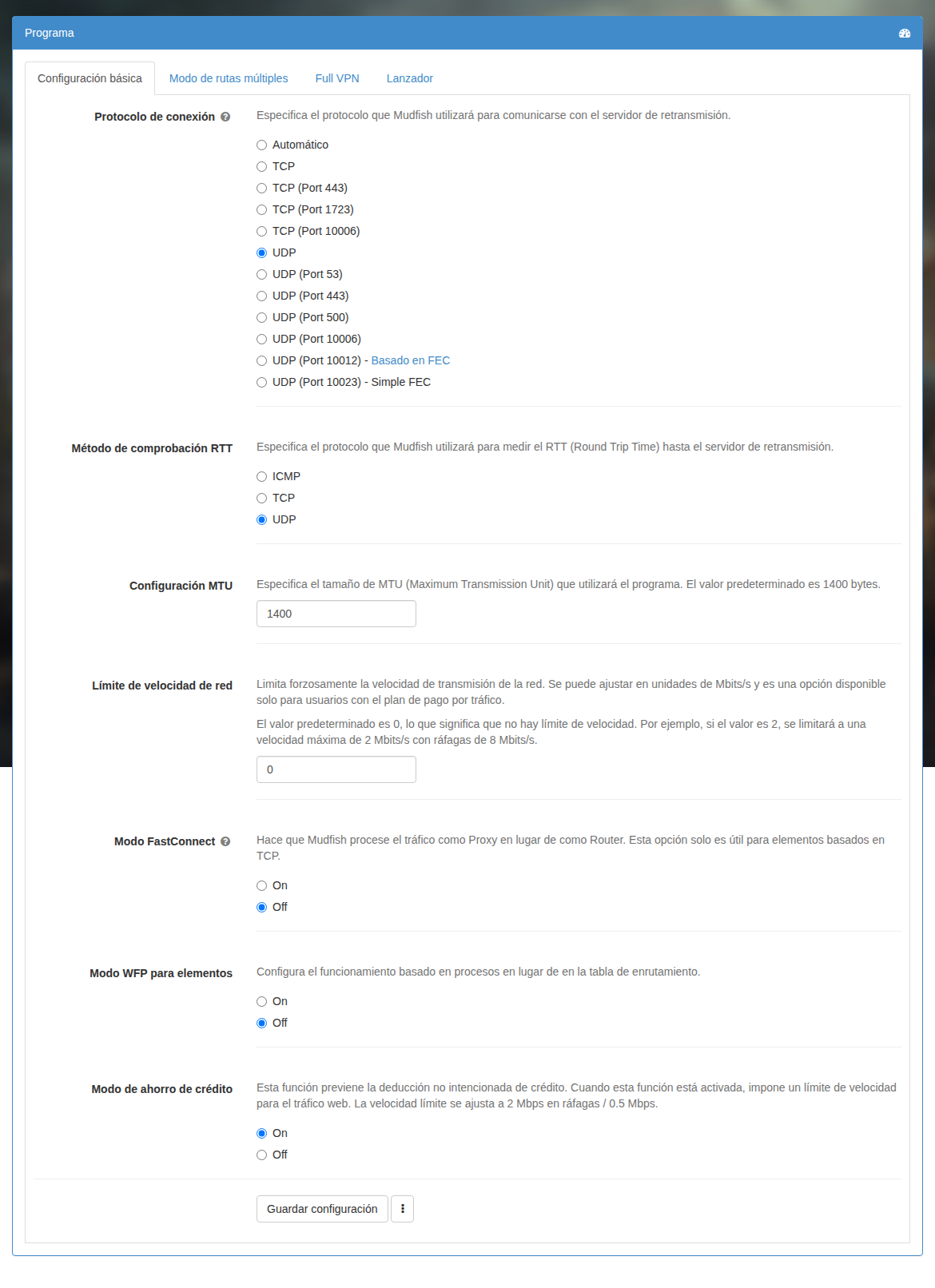

Compruebe si Modo FastConnect está activado. Si su versión de Mudfish es v4.3.15 o inferior, hay un problema con la combinación Modo FastConnect + Modo avanzado que no se admite correctamente. Desactivar el modo FastConnect resolverá el problema.
Configuración general del programa
No aparecen rutas recomendadas al seleccionar nodos en modo avanzado.​
La interfaz de Mudfish debería mejorarse en este aspecto. Actualmente, si no aparece una ruta recomendada, es porque no se ha encontrado una adecuada dentro de los recursos asignados. :-) No se trata de un problema de su equipo.
La búsqueda de rutas recomendadas en modo avanzado consume muchos recursos del sistema, tanto CPU como memoria. Por eso, el programa limita internamente el número de rutas que examina. Este resultado significa que se ha alcanzado ese límite sin encontrar una buena ruta.
Selección de dos nodos en modo avanzado
