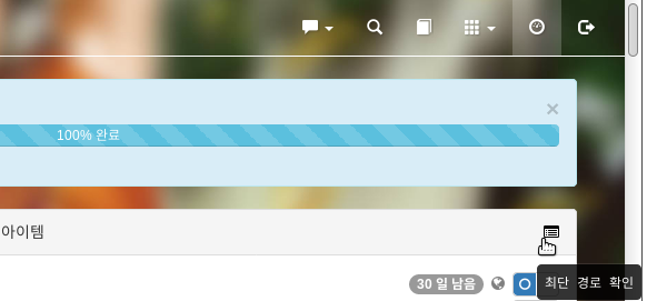

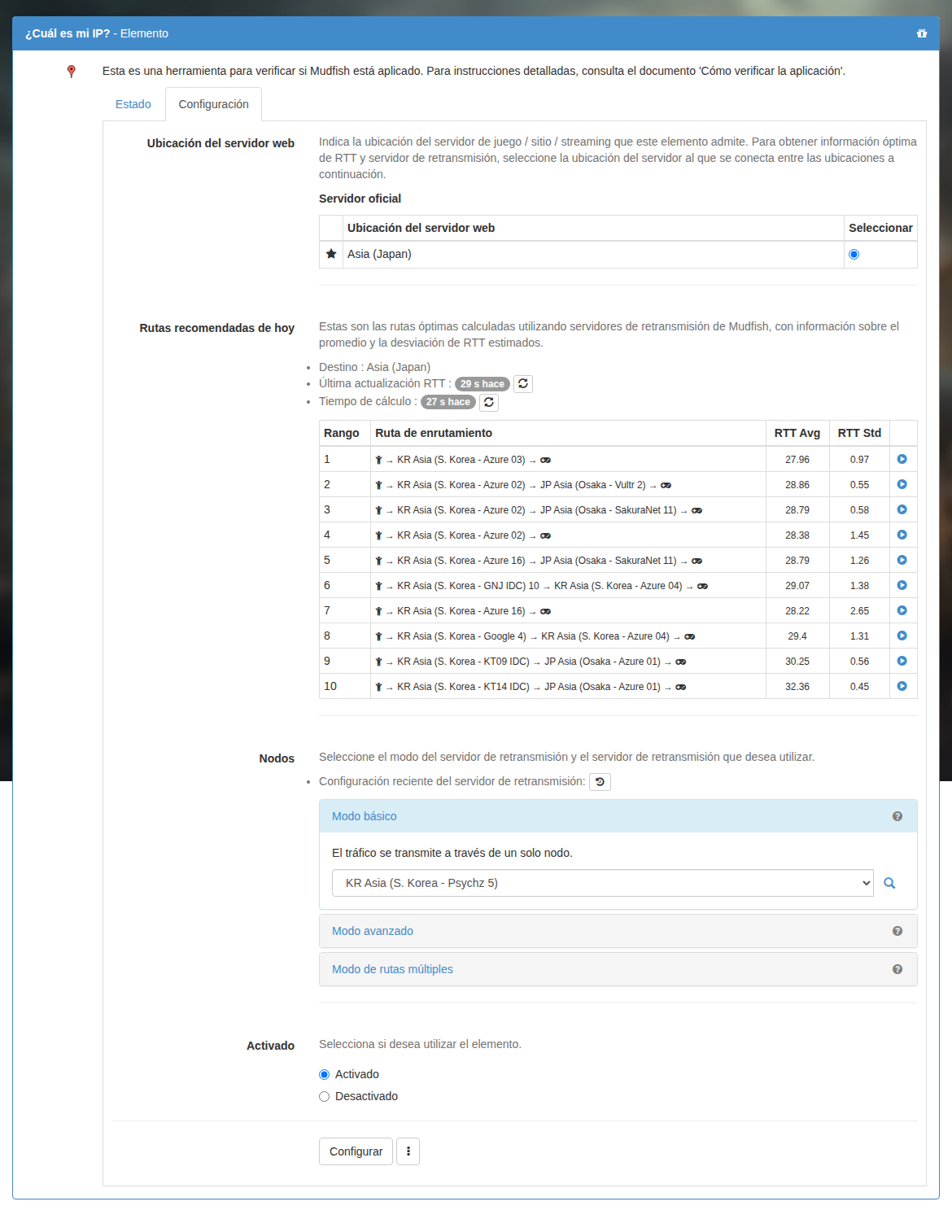

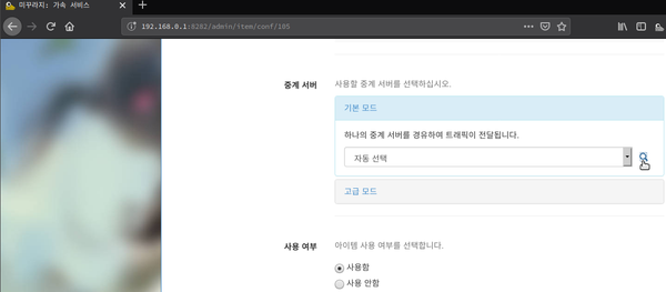

Abra un elemento desde el panel de control y vaya a su configuración. Seleccione la ubicación del servidor de destino para ver las rutas recomendadas. Pulse la lupa junto al modo básico de selección de nodos y elija un destino para comparar las puntuaciones y los valores de RTT de cada nodo.

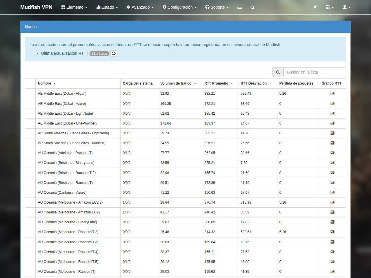

Al elegir un nodo, debe tener en cuenta dos tramos: «equipo del usuario ↔ nodo» y «nodo ↔ destino». Normalmente conviene elegir un nodo con valores bajos tanto de RTT medio (RTTAvg) como de desviación estándar (RTTStd) en ambos tramos.

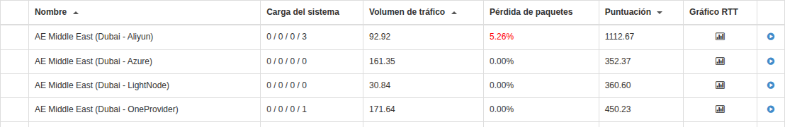

La información de nodos de cada elemento muestra la puntuación Score, calculada a partir de los valores de ambos tramos, así como la carga del sistema, el tráfico y otros factores. Puede darles prioridad en el siguiente orden:
  1. Puntuación Score
  2. Tráfico
  3. Carga del sistema
Cuanto menor sea la puntuación Score, mejor, aunque también debe tener en cuenta los demás factores.

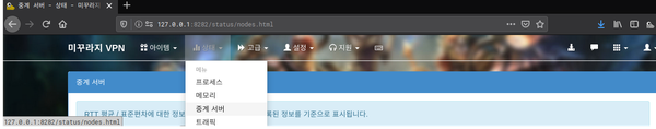

Si utiliza Función Full VPN, solo puede consultar el tramo «equipo del usuario ↔ nodo». Encontrará el RTT medio y su desviación estándar en «Estado → Nodos» de la interfaz de Mudfish.
Menú Estado → Nodos

  2. Cambiar el nodo de un elemento
    En el panel de control de Mudfish aparecen los elementos que utiliza. Haga clic en uno y abra su pestaña «Configuración», donde encontrará la opción para cambiar de nodo.

¿Qué significan los cuatro valores de carga del sistema, por ejemplo 0/0/0/0, en la información del nodo?​
Columna Carga del sistema en la lista de nodos
Los valores indican, en este orden: «porcentaje de CPU Steal / porcentaje de IO Wait / número de errores de la tarjeta de red / congestión». Se explican a continuación.
  • Porcentaje de CPU Steal
    Los nodos de Mudfish suelen ejecutarse en VPS (servidores privados virtuales). Este valor indica cuánto tiempo de CPU les resta el host. Cuanto mayor sea, más restringido estará el uso de CPU del nodo y más lento podrá ser el procesamiento.
    Por ejemplo, cuanto más cerca esté el valor de 0, más fluidamente procesará el servidor de retransmisión los paquetes. Si el valor es 100, significa que el nodo se ha detenido temporalmente debido a una carga elevada. En este caso, puede haber un retraso significativo en el procesamiento de paquetes.
    Normalmente, conviene evitar un nodo si este valor es igual o superior a 10.
  • Porcentaje de IO Wait
    Indica que, por algún motivo, el nodo está realizando muchas operaciones de disco, lo que puede ralentizar los procesos que han solicitado operaciones de entrada/salida.
    Normalmente puede ignorar los valores inferiores al 1 %. Si el valor es igual o superior al 5 %, es muy probable que una actividad de entrada/salida de disco anormal esté afectando al ping.
  • Errores de la tarjeta de red
    Indica cuántos paquetes no se han podido procesar debido a errores de la tarjeta de red.
    Un valor distinto de cero significa que el propio nodo de Mudfish está descartando paquetes por algún motivo. Esto suele ocurrir cuando recibe más paquetes de los que puede procesar. Conviene evitar el nodo si este valor es mayor que cero, aunque sea pequeño.
  • Congestión
    Este indicador, disponible desde Mudfish v5.4.2, muestra el nivel de congestión del nodo. Un valor igual o superior a 50 indica mucha congestión; un valor igual o inferior a 10 indica poca congestión.

Lo más importante es elegir un nodo con una desviación estándar de RTT (RTT stddev) baja en el tramo «nodo de Mudfish ↔ servidor de juego». Si activa Modo experto, podrá consultar esta información en la configuración de selección de nodos.
