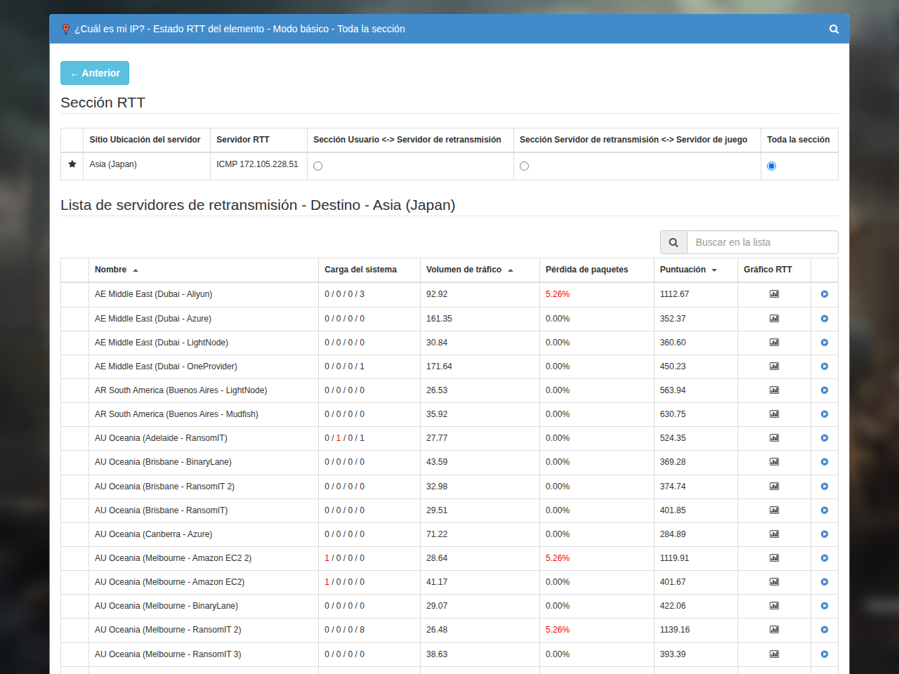

Para encontrar el nodo con mejor ping en Mudfish, puede consultar los resultados de la siguiente manera.
  1. Inicie Mudfish Launcher y añada el elemento del juego. Recomendamos acceder al panel de control mediante Mudfish Launcher.
  2. En el panel de control, haga clic en el icono del juego.

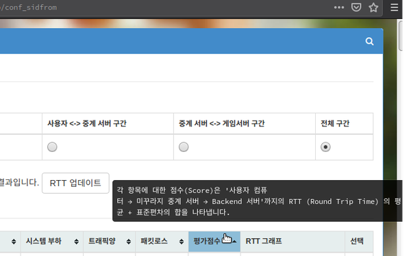

  3. En la pestaña «Configuración», seleccione «Modo básico» en la sección de nodos y haga clic en el icono de lupa . En la ventana emergente, seleccione la ubicación del servidor de juego para consultar el gráfico y la puntuación calculados. Normalmente conviene elegir un nodo con una puntuación baja. Selección del tramo RTT y columnas de puntuación
